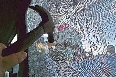

  工具1:榔头
  实验结果:轻而易举击破车窗
  实验之前,记者在街边的一个小卖部借了一把锈迹斑斑的家用金属榔头。据店主介绍,这把榔头已经用了很多年了,用起来也很顺手。
  榔头长约30厘米,铁头木柄,抡在手里沉甸甸的,记者只用了4分力道,“当当”敲了两三下后,玻璃便毫无悬念地应声而破,且整扇车窗全部碎裂。
